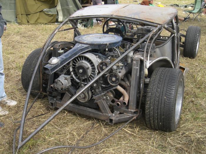

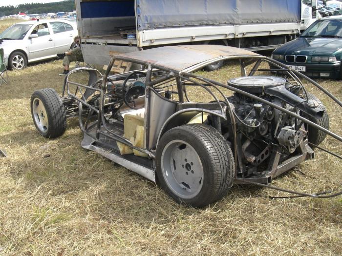

nevi nahodou nekdo jak pokracujou popr kdo to stavi nake WWW stranky pokud maji atd diky docela me to zajima jak to dopadne

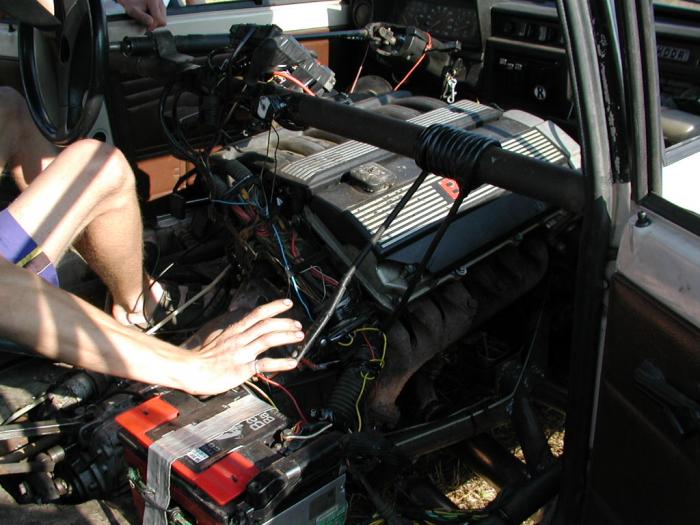

foceno letos v mimoni
no nevim ... k cemu ze to ma byt dobry?
Lukaash: a k čemu je čtvrtka aut udělanejch od začátku nebo z ničeho ????
no tak dobře jedna desetina :-) aut udělanejch od základu.
to vypadá na hot-rod, jesli se mýlim opravte mě. každopádně zajímavý

clown takhle se stavi spousta veteranu ... :o) kus plechu orizo a zbytek new :o)))
tak nevim jestli nemelu kraviny, neni tohle nejaka starsi verze toho co stavi Haskovi v Turnove? Bylo to ma MV ale tam to snad melo nejakou V6 od Hondy..
vypadá to dobře-takovej trošku větší nahatej velorex :-D

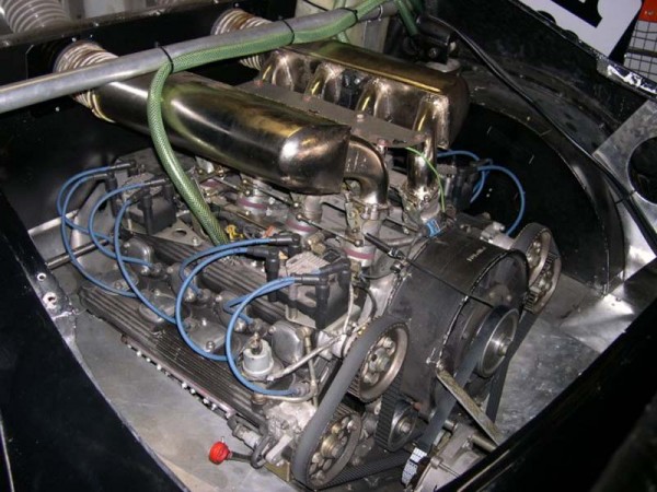

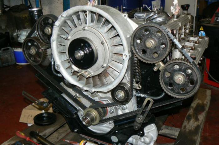

aphex Každopádně tam je narvanej V8 vzduchem chlazenej, zřejmě z Tatry 613.
to jo no, má to dost velkej motor a musí to dělat docela i bordel když výfuck končí jen svodama :-)
taky by mě zajímalo jak to pokračuje dál....
to nebude z Tatry,vypadá to na dvouvačku..
husta sedacka :-)
kazdopadne, az tohle chlapci dodelaji, myslim, ze to bude mazec!
25.11.2008, 09:39 |

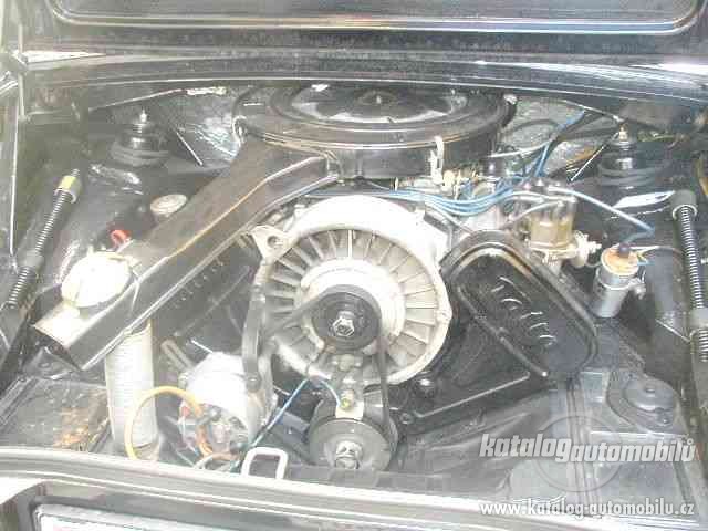

aphex Vencaf: Vsadim tvoje auto, že to je motor z Tatry :)
25.11.2008, 09:45 |
aphex
hm tak asi jo, to jsem nevěděl že tam maj takovou nóbl hlavu...
Samozřejmě že je to karburátorová T613, nenaturálová verze, tedy motor z let 1984-1991. Vačky jsou 4, každá strana motoru má dvě :-D. Bordel to dělat bude protože pro řádný výplach nestačí skončit původními svody, tohle je jednak 50/50 že to shoří, druhak ten motor nebude mít potřebnou kulturu chodu.....
Která z těch osmi hlav že je nóbl a která ne?
asi všechny :-) myslel jsem že to je nějakej hybrid,tan ventilátor a filtr ukazoval na Tatru,ale nevěděl jsem že tam honěj vačky řemínkem..

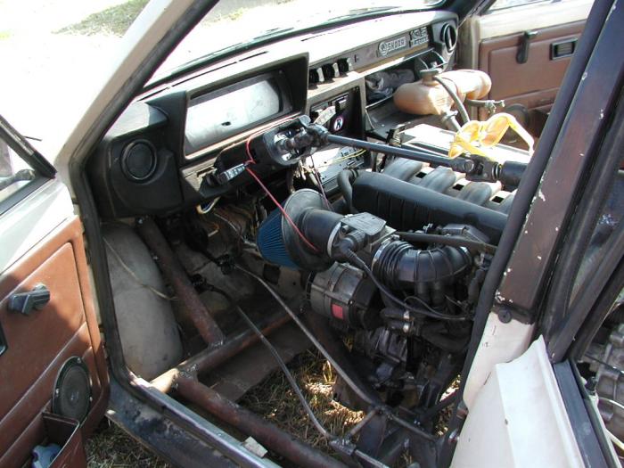

ted koukam ze to z tech fotek neni moc patrny ale nekdo si vsimnout mohl predni naprava ala SKODA 120.
jinak jsem to slisel i natoceny a je pravda ze ten chod a zvuk byl dost zvlastni nedovolim si k nicemu prirovnat
Jo hybrid.... to je fakt, stačí na trhu mezi koncerny najít blok motoru, na který to zadní víko s ventilátorem pasuje a hybrid je na světě..... ten ventilátor na tom motoru nedrží čtyři šestky šroubky, je to drobet sofistikovanější konstrukce :-D
jo to je odlitek s tím deklem...To že je to V8 mi bylo jasný, jen jsem myslel že na to někdou namastil jiný hlavy..na svojí dobu dost složitej motor,škoda že nepokračovali ve vývoji a šlo to do kopru...
25.11.2008, 14:56 |
Kesam To je HOT ROAD jako krava ještě bez kastle :-)
Motor asi Tatra.
No ono to v "Kopru" i vzniklo.... :-D :-D. Ten motor má vývoj ukončený, v civilní verzi 234HP/380Nm, ve sportovní pak 400HP/480Nm. Další vývoj nebyl žádoucí, chystal se fungl nový motor T625 (1987), na který došlo jen ve fázi funkčního prototypu pro pasivní chod a pak to všechno padlo....
Ja se stejne divim, ze nepouzili nejakej SBC, hafo dilu, moznost stroker kitu, pak tech 400HP je tam jak prd..., moznosti prakticky neomezeny.
škodovkař: to je ale postřech blesku
25.11.2008, 18:44 |
Kesam To stim oramovanym hajzlikem asi pěkně má vá :-)
Kamoš v práci tatry měl a řikal že to jede jako hovado ale žere to jak kráva :-)
Tappajo, zaplaťpámbu že ho nepoužili, museli by vybrakovat nějaké muzeum vozů F1, protože pokud Ti to ušlo, T613, neboli tenhle motor, má diferenciál poháněné nápravy přímo v motorové skříni (motor "sedí" přímo na zadní nápravě, která je uložena v jeho bloku v oddělém prostoru) a z toho taky vychází nutnost použití dvouhřídelové převodovky. Řešení donedávna používané jen u vozů F1, nikdy nepoužité u žádného seriového auta. Touto konecpecí se výběr vhodných SBC na trhu celkem řádně smrskává, asi na nula kusů a verzí..... :-D
nevim jak to pokracuje ale vim ze to sou magoři!! to co to delalo na mimoni sem nechapal a co se tyce toho vejfuku vetsi peklo sem snad neslysel to střílelo jak kráva i na neutral

vždyt to má i volant z tatry

martinz: Já si myslím, že to nikdy nebude dodělaný, je to jen další sranda pokus té partičky co měli 120cku s motorem z BMW uprostřed, pak i v předu apod.
tuner2: tak to je škoda jestli to nedodělají...ale i v tomto stavau je to masakr
tohle?
Jo to je jedna z nich, pak měli ještě horší s motorem skoro uprostřed auta. Je to jen moje doměnka, 100% to nevím, ale málokdy je takový projekt dotažen do konce.

jj to jezdilo taky po mimoni a ridic sedel vzadu
Ty woe, ten vzduchac dratem za sloupek rizeni a navic omotanej za packu od blinkru - LOL :-)))))))))))))))))))))))))

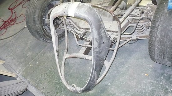

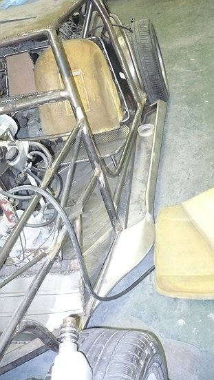

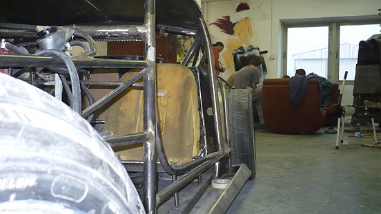

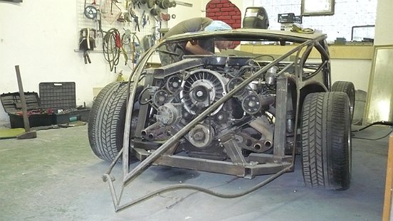

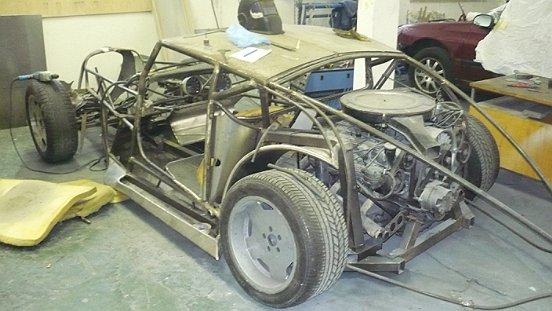

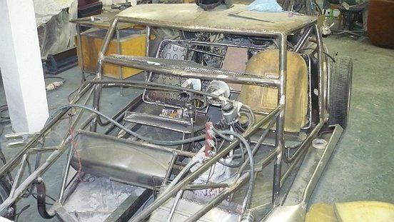

Kesam Tak fotky mam pošlu je až budu doma 2 dny sem byl mimo.Ale to auto je pořad stejne jak je nahoře se mi zdá.Mam jich 6 fotek.
Tohle dole jae masakr :)
05.12.2008, 13:43 |
Kesam Sem si myslel že tam toho přibylo vice no nic jestli na tom maka jako ja tak se neni čemu divyt dávám si také na čas :-)
TaK To slibovane foto :-)
05.12.2008, 13:48 |
Kesam
05.12.2008, 13:48 |
Kesam
05.12.2008, 13:49 |
Kesam
05.12.2008, 13:49 |
Kesam
05.12.2008, 13:49 |
Kesam
05.12.2008, 13:50 |

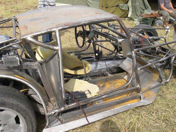

Kesam Ten zadek do te špice mi moc nejde bz toho by to možná vypadalo lépe co?
