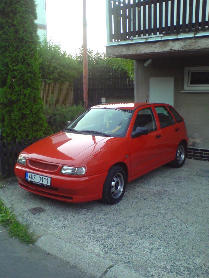

sice zacina zima ale resime ted co za kola na ibizu 96 nejde o design ale spise o velikost rozmer ,,, nemate nekdo zkusenosti?vejdou se 16tky jake gumy?diky

16" se vejde v pohodě,davaj se na cupru origo..

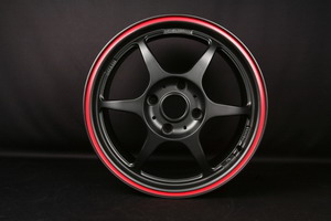

Na Honda Clubu teď člověk nabízí tyhle , Buddy Club SF 15-18" v různých barevných kombinacích ,prý za extra ceny.Tyhle by sedly jak pr*el na hrnec podle mě:) minimálně 16:))

o 21.11.2008, 16:57 | jenik
ok to jsem si myslel ze cupra je na 16tkach ale nejak nenachazim nejake rozmery ktere ma nekdo odskousene... chci neco pekneho k autu relativne velkeho(16)

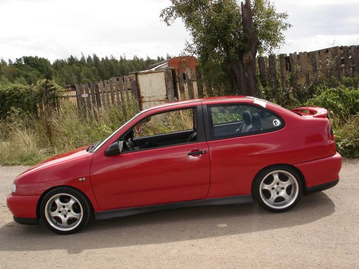

7,5´a9´x16 ... 195/45 R16 a 215/40 R16

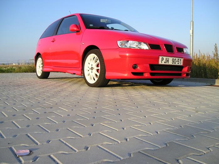

Origo cupra ma 6 x 16 19/45/16

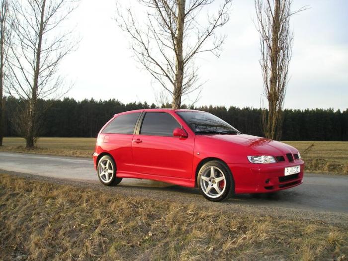

Jinak maximum bych videl 7.5x16 et 35 s pneu 205/45/16

o 22.11.2008, 11:03 | jenik
diky vsem takze 16 tky se vejdou o to mi slo ....

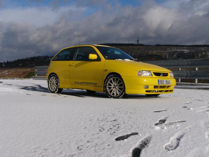

Cupra '98 6Jx16 195/45...dnešní první sníh tak sou špinavý...

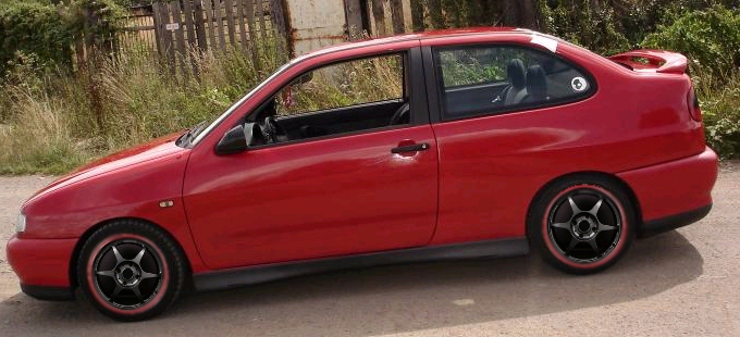

jenik tu nemá fotku z boku,tak jsem zneužil Corryho,snad mu to nebude vadit...V reálu to bude ještě lepší...

Eber: Čoveče, to neni vůbec zlý... :o)
... ehm... jinak pro upřesnění - zneužil jenom moje foto... :oD

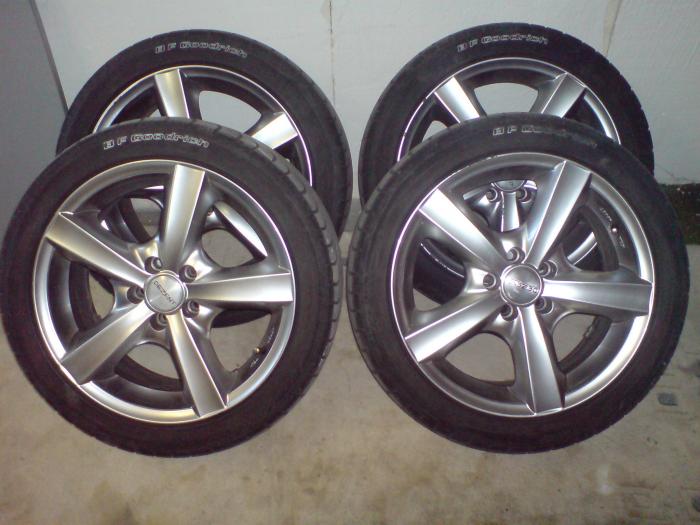

o 29.11.2008, 12:48 | Daduna
dyby jsi měl 5x100 16 Dezent F trochu pokopane obute 205/45/16 i z bezpečakama dezen tak max na rok kdyby jsi chtě ozvi se emial
