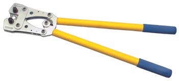

ahoj jakym zpusobem se pridelavaj tyto konektory ke kabelu jenom se to secvakne klestema nebo je na to jiny zpusob diky
o 26.03.2006, 13:39 | dddd
Profesionální krimpovací kleště umožňují pevné spojení kabelových oček s napájecím kabelem,omlouvam se za zneuziti obr.

JJ, tyto kleště máme v práci a pohoda :-)

Ja si to lisuju v praci na lisu na kabelovy oka lepsi nez tema klestema jinac existujou este maly rucni kleste ty mam doma ale vsechno je to profi naradi ktery mi objednali kluci v praci a ja jim to zaplatil
