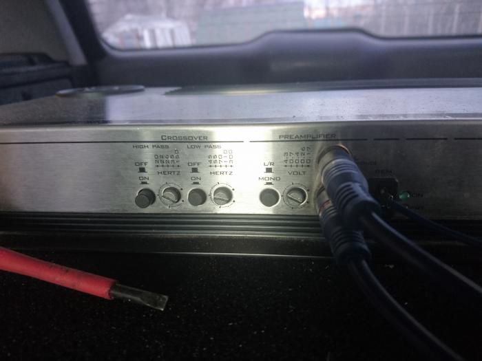

Poradíte mi, jak naladit tady ten zesík?
Návody na netu jsem zkoušel - stáhnul jsem test tone 60Hz, 50Hz, 1000Hz, na multimetru dal ACV a nenaměřilo mě to nic. A od ucha seřizovat 900W RMS stojí fakt za hovno. Jinak mám 2 repráky 15", každej má rms 450w v uzavřené bedně, kapacitor na 2F a zesilovač audiosystem Twister F2-500 3. generace. Repráky mám zapojený na 2 OHm. kabeláž mám 35 mm2 a od kapacitoru do zesilovače mám 50 mm2.
Přikládám foto "štelovátek" :-D . Moc díky a pěknej zbytek víkendu.
foto k příspěvku  od Pesek

o 18.03.2018, 18:04 | Pglock
Jestli dobře koukám, tak máš zapnutej low pass a staženej dolu.
Tudíž ti to vyhybka v zesu řeže a naměříš leda kulový.
Povypínej vyhybky na zesu.
Pokud ani tak z něj nic neleze, tak je KO

Borci, díky za rady, byla to moje začátečnická chyba, mě nedošlo, že je zaplý LPF. Už je vše nastaveno, jak má být :-) Jinak to byla nejdůležitější podmínka, aby rádio zůstalo originál. Bohužel, vím o co přicházím, ale není tu moc možností, auto není tuctovka a na tyhle modely se nic moc nedělá. Je tu vlastně rádio, ICS, navigace, telefon vše v jednom no a ještě k tomu to nemá tvar 2DIN, ale jakýho si vajíčka, 2DIN jsem zkoušel, ale je moc velký a 1DIN je skoro poloviční.
