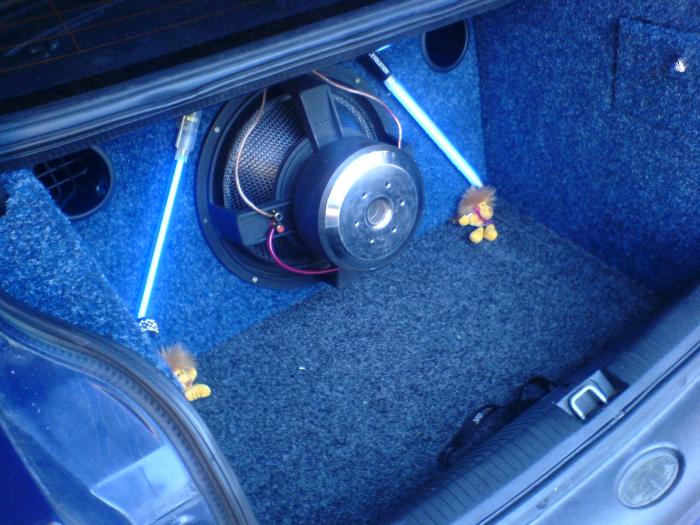

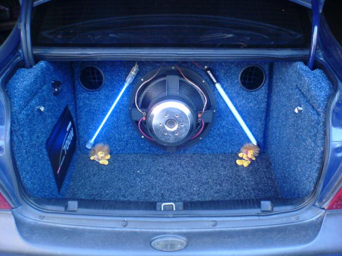

bobeš takhle to mam prozatim musel sem ho dat magnetem ven tak to hraje o 200% lip nez magnetem dovnitr. tak doufam ze si pomuzu vetsi bednou a sterbinou.

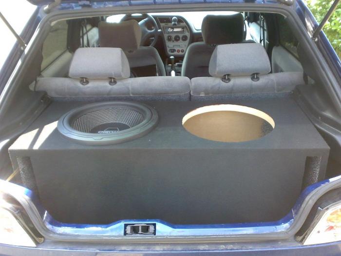

J0hny tak ja mam bedynku na dva sonicy 15, je oddelena prepazkou takze kazdej ma svuj objem a to je cistych asi 85 litru tusim, sterbiny maji rozmer 50 mm sirka, 352mm vyska a 250mm hloubka, foto dodam zitra dyztak :-)

26.08.2008, 18:10 | bobeš: ty mas v bassreflexu mrizky nbo se mi to zda?? :-))))
to ale neni frajeřinka, dávat do basreflexu mřížku :))
27.08.2008, 20:51 |
bobeš v tom basreflexu neni mrizka byla tam kdyz sem ty natrubky koupil ale sundal sem ji na fotce nejsou.

bobeš hodte sem nekdo foto svoji ozvucniice se sonikem
27.08.2008, 22:30 |

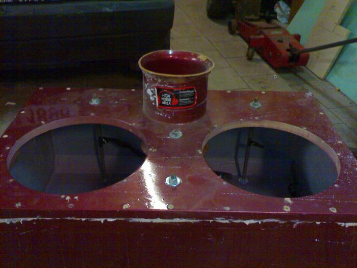

J0hny | Upraveno: 2008-08-27 22:31:25
tady moje

J0hny oooh aeroport, hustej komin :D kolik si natlacil vincku ? a jakej zesik ? :-)
Nevím proč se tomuhle říká aeroport, ale pokud budu uvažovat, že je to jen více zaoblený bassreflex, tak obecně se bere to, že ten vnitřní průměr je danej jako u bassreflexu a délka se bere jen před to zaoblení. A pokud budou tyhle dvě veličiny stejné u štěrbiny a zachováš stejnou bednu, její polohu v autě, umístění štěrbiny bude na stejné straně ve stejném místě, tak to prostě musí být stejné ne?
Tuner: říká se tomu pro to, že se to tak jmenuje :)
JInak to co tady vyfotil Venca neni aeroport, ale jeho věrná napodobenina :)
Rocco: OK, ale vždyť je to pořád jen bassreflex, který je na konci pořádně zaoblený. Pokud budu brát délku, tak se to bere jen po to zaoblení a nebo to někdo počítá do půlky toho zaoblení, ale pokud to uprostřed nemění průřez, tak je to pořád jen bassreflex a nechápu proč by tam měl být rozdíl proti stejně velké štěrbině?
