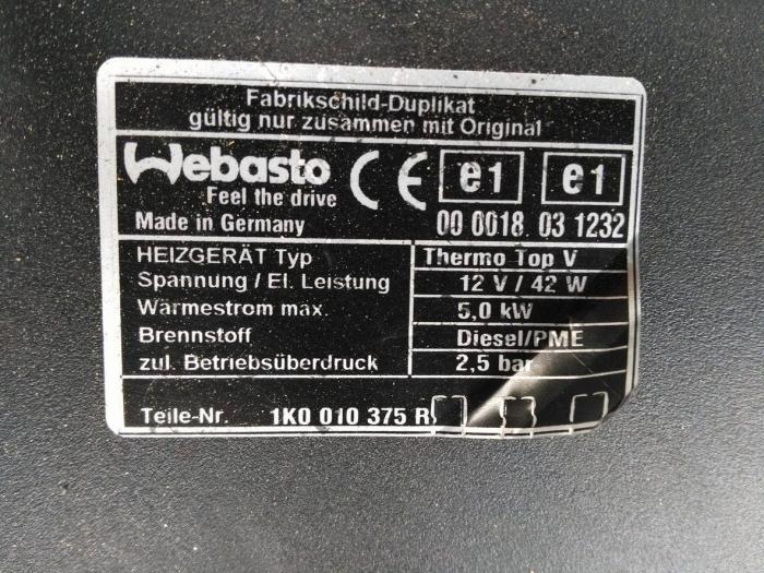

Ahoj,
táta ma v Touranovi Webasto TTV - viz nafocený štítek. Občas funguje, ale vetšinou spíš ne. Dle vyjádření servisu to vypadá na hořák nebo čerpadlo, nebo obojí... Odhadovaná cena opravy cca 12 000. Umí někdo levněji, případně reference na někoho šikovného v okolí Ostravy?
Vzhledem k dostupnosti náhradních dílů, dá se opravit doma nebo je potřeba něco speciálního a raději to svěřit servisu? Osobně s Webastem zkušenosti nemám.
foto k příspěvku  od yethy

Tady máš díly [ Link ]
třeba čerpadlo na palivovém vedení si vyměníš určitě sám, topení lze rozebrat snadno, horší je ho vyndat, tipoval bych to na hořák
