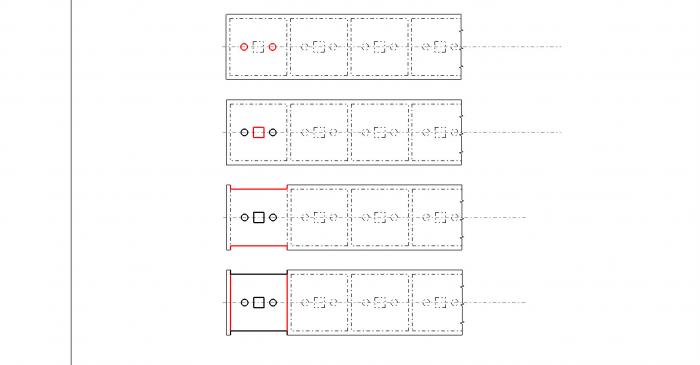

Ahoj, v práci si musíme rozšířit nějaké ty vědomosti a dostali jsme za úkol vytvořit nástřižný plán na jeden menší výlisek, viz příloha.
Jelikož jsem tyto lisy nikdy neviděl, byl mi doporučen do výpočtů zařadit excentrický lis LEN nebo jemu podobný. Ale co mi není jasné, je systém ražení. Návrh mám, že proběhnou čtyři kroky. Materiál bude svitek a odvíjen. Dá se použít v excentrickém lisu postupový nástroj nebo musí být použity 4 lisy za sebou? Blbé je, že proběhlo pár školení na úrovni věděckých prací a jelikož nikdo z nás není z oboru, tak na to čumíme jak telata na nový vrata.
Díky za případnou radu.

Nevím, jak to je velký, ale já bych v prvním kroku stříhal všechny tři díry a v druhým středil na hledáčky do kulatých děr a stříhal obvod.
A nebo šířka svitku = šířka výstřižku, tedy v prvním kroku díry a ve druhým bych jenom odstřihoval čtverečky. To by bylo úplně nejlepší využití materiálu.

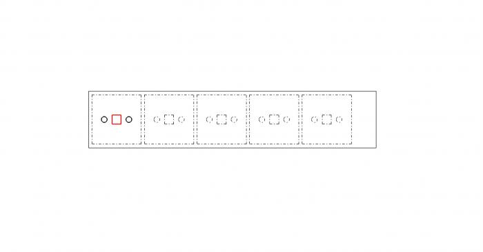

svitek je široký 69 mm, vystřihovaný čtvereček je velikosti 60x60 mm. Takže třeba ty díry vystřihnu najednou, pak ostřihnu hořejšek se spodkem a nakonec oddělím od zbytku pásu

OK, takže ve tvém obrázku :
1-zvýrazni obě kulaté a hranatou díru - to bude výstřih otvorů
2-zvýrazni obě kulaté ve druhé pozici - to bude středění na hledáčky kvůli vzájemné poloze děr a obvodu
3-zvýrazni čtvereček ve třetí pozici, který značí obvod výstřižku - to bude výstřih obvodu
o 10.11.2016, 13:17 | Losky
Takže myslíš, že v prvním kroku vyrazit otvory (3 díry), ve druhém kroku nějaké vystředění a ve třetím kroku vyrazit celé obvod čtverečku? Vždyť mi tam zůstanou můstky a okraje, ne?
o 10.11.2016, 13:22 | Camča_v
Ano, zůstanou, jako odpad zůstane svitek s vystříhanými čtverci 60x60. Ten se může navíjet zpět do kola, nebo se rozstřihuje. K rozstřihování jsou buď nůžky na lise, nebo krátící střižník přímo v nástroji.

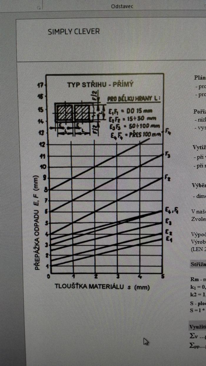

o 10.11.2016, 19:05 | Losky
Mě jen není furt jasné, proč tedy existuje tabulka, kde je výpočet můstku a okrajů.

o 11.11.2016, 07:50 | cezetko
kvůli toleranci střihu, deformaci a střihové hraně.
Můstků a okrajů bych se u 2,5mm nezbavoval, viz ta tvoje tabulka
o 11.11.2016, 07:52 | Camča_v
Protože čtverec není na světě sám, existuje hromada různých patvarů, který pak musíš poskládat do nástřihového plánu tak, aby byl co nejlépe využitý materiál. Pak už jsou můstky potřeba.
