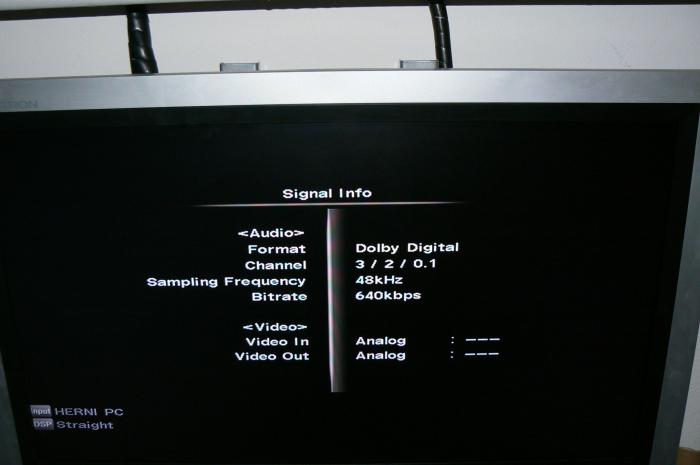

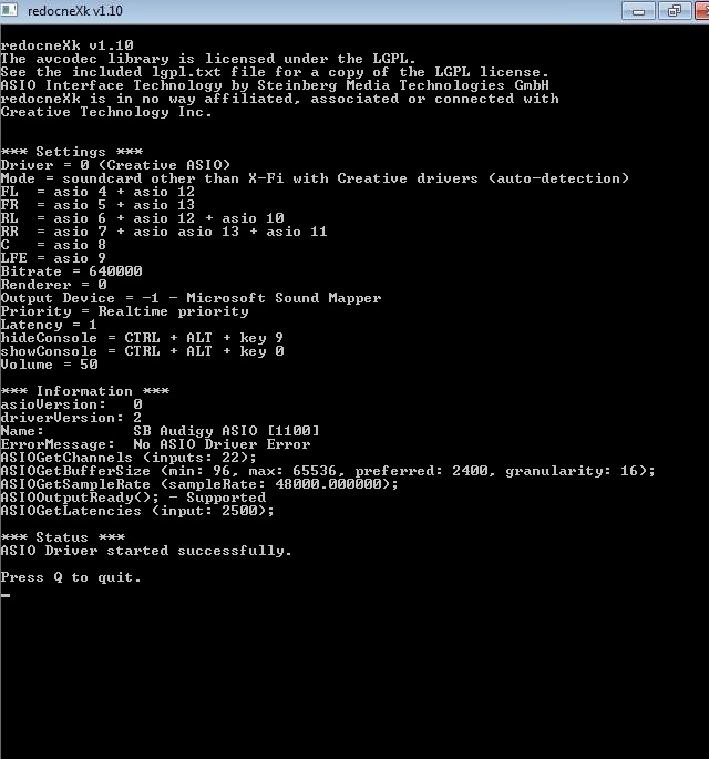

c - pak aplikovat "redocneXk". [ Link ] Jak už název napovídá, jde o soft, který dělá něco podobného jako DD Realtek zvukovky. Zvukovka "vyrobí" zvuk v 5.1, procesor to vezme, zdigitalizuje a pošle nasurovo přes S/PDIF výstup zvukovky. Jednoduché, geniální. Jednoduše se to jen spustí a jede to, Je k tomu readme, který vše vystvětluje. Já jen doporučuju spustit s volbou "-v 50", které stáhne hlasitost na polovinu. Je to vlastně aplikace, která jede na popředí. Viz obrázek.
d- V 5.1 po digitálu pak funguje vše, filmy (a není potřeba žádný AC3 dekodér), hry, voloviny .... stereo zůstane stereem.

foto k příspěvku  od Milhauzz

A tady ta aplikačka, co to má na svědomí. Sorry, obrázky jsem přehodil.
