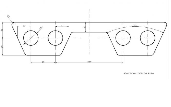

Kdo by dokázal za nějakou rozumnou cenu vyrobit příruby z nerezu?Představuju si sílu tak 7mm.Cenu kdyžtak do mailu lubbina2(@)gmail.com

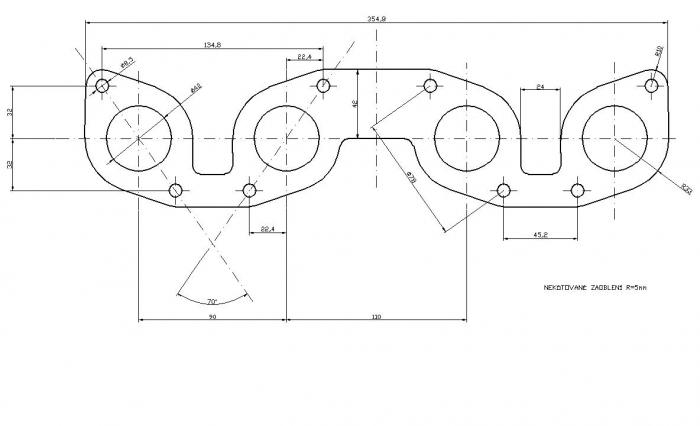

Díky za nabídky.

Nejsem si jistej jestli je 7 mm nerez plech,myslim že ne. Tak vybírej spíš z 6 nebo 8 mm.... ;-)
o 15.11.2013, 17:35 | LubošF600
TUNER díky,tak bude stačit 6mm.Nevim přesně v jakym to je formátu,kreslil to brácha v Autocadu,já tomu prd rozumim :-D

pokud nerez a pokud se to má vařit, tak 8mm na sání je OK ale na vejfuk s ohledem na další použitelnost 12-14mm, protože se ty svody provozem zkroutěj...když se pak v případě potřeby po sundání z nějakýho důvodu rovnaj a má se ubírat přes 1mm tak to ti z 8mm moc nezbude...
o 16.11.2013, 09:25 | LubošF600
Honzo je to na sání Fiaťáckýho SOHC,to jsi nepoznal? :-) Dáme tedy 8mm nerez,díky za radu.Teď ještě kdo to vyrobí. :-)
o 16.11.2013, 10:54 | Honza2.016v
nepoznal, protože přírub sem kreslil (a dále nechával pálit, či obrábět) už docela dost na různý motory... někdy jsou tvary docela podobný a u obr. č. 2 bych klidně řekl, že to je na motory škoda OHV..
jo a na sání bych řešil hliník.. už kvůli možnosti snažšího dopasování...
o 16.11.2013, 12:57 | LubošF600
Hliník jsem zjišťoval taky,ale kvůli složitosti tvarování,změně průměru a amatérskejm podmínkám to bohužel nevyšlo.Je to na X1/9,tam je minimum místa,nesehnal jsem dost prudký kolínka z hliníku a na odlitek nemám peníze.Proto jsem zvolil nerez.

nevim jak moc presne to ma byt,ale poptej se nekde v okoli kde to vypali plasmou.To bude nejlevnejsi. Z duralu bych to jeste vyfrezoval ale pokud bych to mel pizlat z nerezu asi bychom se neshodli na terminu rozumna cena.

No on je problem s tim nerezem spis bych rekl :)
Byt to z cerneho zeleza, tak by to asi bylo snazsi.
o 18.11.2013, 15:10 | LubošF600
Ze železa jsem dělal sání na předchozím projektu a jak se stim přez zimu nejezdí,tak to vždycky orezne,proto bych rád nerez když hliník je mimo moje moznosti.
o 19.11.2013, 08:03 | TUNER
Pokud to je na sání,tak myslim že obyč ocel + kvalitní pozink by měl tepelně stačit. ;-)
