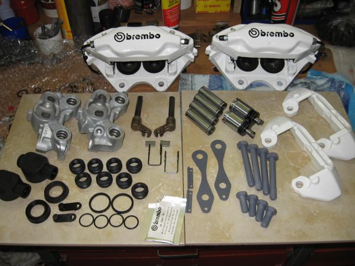

Doporučuju poslat sem: [ Link ]
Měl jsem tam přední 4 pístky a zadní třmeny ze Saxa (stejné jako 307) a perfektní práce, viz foto.
Takhle vypadá fotka rozebraných zadních brzdičů. :)

Tak mu napiš, co chceš a on ti napíše cenu. Já jsem dával kolem 5t, už nevim přesně. Přední i zadní kompletní repas.

Komplet se všim všudy, já jsem poslal akorát brzdiče.

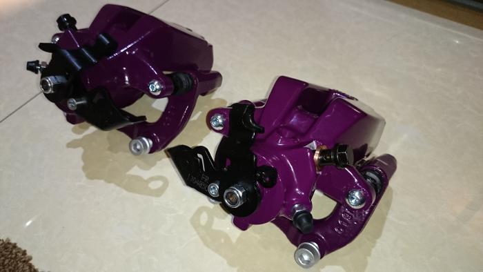

P.E.T.R: nakazil jsi mě... včetně kotoučů, ale ty ještě nemám... :D
Jinak doporučení i z mé strany.

Pajk: pěkný a zajímavá barva
Zpětně mam pár postřehů, je třeba obrousit flexou komax z dosedacích ploch, jinak i po dotažení se brzdiče povolují. Komax dotažením popraská a šroub se vytáčí. Po obroušení a zakápnutí šroubů lepidlem je po problému.
A ten komax je hodně náchylnej na praskání, stačí do brzdiče někde ťuknout a odštípne se malý kousek barvy.
JInak vše super a i po velké zátěži a zahřátí na okruhu barva stále drží.

Camron: Za repas všeho, co vidíš na první fotce, jsem dával cca 5t Kč, už nevím přesně. A to většinu z toho stojí ty přední 4pístky. Určitě se to vyplatí než kupovat nové.
Stačí mu napsat nebo ideálně zavolat a řekne ti cenu.

Já bych to u něj už ale nelakoval. Ten komaxit je na hovno.
o 12.03.2016, 16:24 | P.E.T.R
Pajk: S tim souhlasim, je to popraskaný a odlámaný. Mam to teda na závodním autě, kde jsou určitě jiný teploty než běžně v provozu, ale zas s tím najedu mnohem míň kilometrů než s normálním autem. Moc to nevydrželo.

Pochybuju. Další věc je to minimum barev na výběr. Sám jsem musel volit přibližnou barvu. A v neposlední řadě je to takovej nános barvy, že nemusíš nasadit desky i s plíškama. Prostě komaxit opravdu ne. Úplně na pyču to je.
