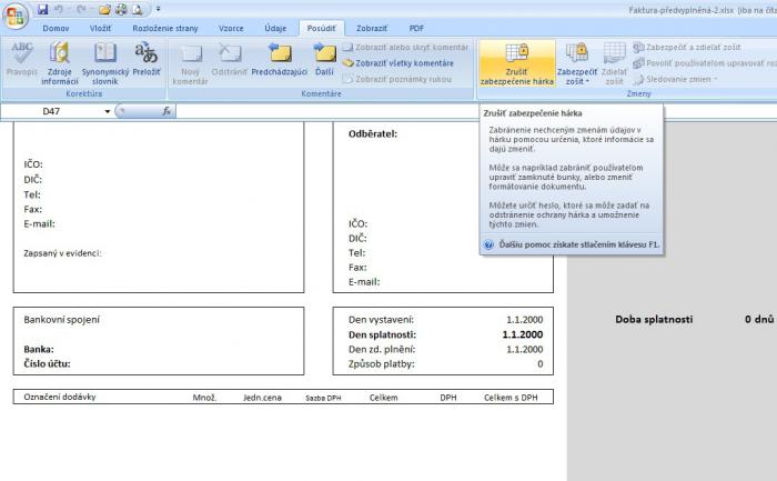

o 07.01.2013, 07:01 | semtex
Musis si zrusit zabezpeceni harku. Je to sice po SK, ale snad pomuze...

o 07.01.2013, 09:39 | K11
Moc díky za snahu.Jak říkám s PC si vůbec nerozumím a když to u sebe v PC otevřu tak nabídka posoudit kde bych našel Zrušit zabezpečení..... mi nikde nevyskočí,skončí mi to u nabídky VZORCE.
Chtěl sem poprosit jestli by jsi mi to prosííím neupravil na 21% a někam neuložil nebo třeba neposlal na mail.Samozřejmě to zadarmo nechci jen bych to potřeboval do konce týdne vyřešit kdyby náhodou.Předem díky.
o 07.01.2013, 10:01 | DaveF
česky je to Revize/Odemmknout list a pak si to dole přepíšeš, ale samotnýho by mě taky zajímalo kde se edituje ten rozbalovací seznam sazeb DPH v jednotlivých položkách faktury....
