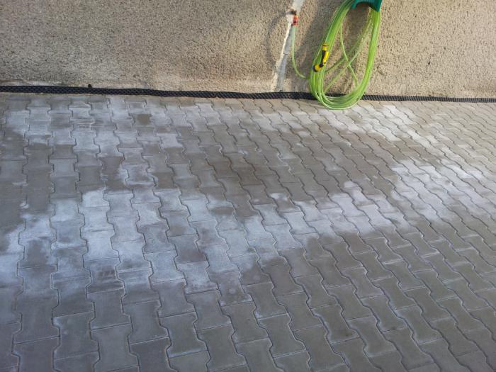

Ahoj, už asi 14 dní řeším jak se po zimě zbavit soli z dlažby na venkovním stání... Je to kryté takže tam neprší, ale už jsem se to snažil několikrát vystříkat hadicí, vapkou, vymést, studenou i teplou vodou a pořád tam jsou fleky... Ví někdo jak se toho zbavit? Existuje nějáký přípravek? Nebo dále zkoušet tu hadici a několikrát opakovat...
Díky za rady

zkoušel si takovej ten rotační kartáč na wapku?
o 16.04.2012, 15:22 | gizmi
Jak rekl OnlyOne, mam rotacni nasadu na wapku Karcher a kdyby jsi videl stav zamkove dlazby pred pouzitim, tak ty mas novou :D Jen tedy tchan nadaval, ze to "vymetlo" i pisecek (vapno) ktere ma mezi tim..
o 16.04.2012, 15:24 | Only_One
až to pak vydrbeš, tak zkus před zimou natřít penetrákem a impregnovat. mělo by to hodně pomoct [ Link ]
o 16.04.2012, 15:40 | tappaja
Hmm, to me na tech asi 100m2 zamkovky co tam mam, vyjde penetrace na peknej ranec...
o 16.04.2012, 15:54 | Harryp
No toto se mě stávalo taky pod přístřeškem , kde mám auta než jsem začal v zimě opadlý sníh (se solí ze silnic) sbírat průběžně a pak když jsem auto myl,tak jsem jej nechal odkapávat v tom stání (né každé mytí leštím) (ta voda tu sůl asi dostatečně rozředila a vsákla se do podloží) a musím říct, že mám s fleky od soli pokoj! Wapku s kartáčem jsem použil a pomohlo to, nicméně to udělalo dost bordelu s pískem ve spárách :-(
o 16.04.2012, 19:37 | Hanys73
ten rotační kartáč mám, takže vyzkouším... s tím že mi voda při čištění vyplaví písek tak něják počítám, není problém znovu zapískovat
ta penetrace by měla pomoct jak? tím že se tam už ty fleky tvořit nebudou nebo že bude lepší údržba?
